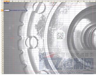

  8 速变速器的小代码读取
  Hyundai PowerTech 借助 DataMan 读码器可以满足 RWD 8 速自动传输线苛刻的读取条件。 随着 8 速变速器零件变得更小且更复杂,需要非常小 (5x5mm) 的激光打标的二维 DPM 数据矩阵码。此外,因为 Hyundai PowerTech 生产不同的变速器型号,相关零件因形状而异且二维标记位置也不一致。 Hyundai PowerTech 借助高清晰度 In-Sight® 条码模型、DataMan 条码读取器和 VisionPro® IDMax® 工具库解决了这些问题。
  借助高清晰度(两百万像素)和强大的算法,无论变速器零件上其条件、视角、表面材料或代码位置如何,In-Sight 读码器可以始终如一地解读极小的二维代码。 此外,In-Sight 读码器已变得很可靠,其现在也可以用于读取外壳部件以及工厂中其他变速器类型上的代码。
