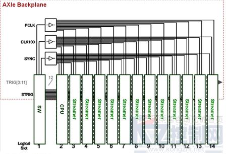

• 同步化(synchronization)及本地总线(local bus)功能可提供各槽所需的精确频率。
                                 图 1:AXIe 总线分配

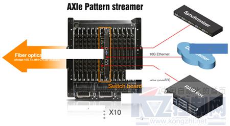

  图形传输系统包括计算机模块、PCIe 转换器模块、多组数据传输模块、14槽 AXIe 机箱、外接同步信号产生器以及磁盘阵列(RAID)系统,如图2所示。
  在电子束打印期间,计算机模块通过 6 Gbps 的SAS接口,自数据中心(也就是磁盘阵列系统)实时的存取集成电路图文件至系统上的内存储存。PCIe切换器模块位于分享器插槽(hub slot),提供PCIe 通道自动切换功能,负责将储存于内存的集成电路图文件,通过PCIe高速数据接口传输至不同的数据传输模块。每个传输模块均可支持 72 组光纤输出通道。外部同步信号产生器则产生一组共同工作频率及触发信号来让多个机箱可同步运作。

  E-Beam系统机箱内为较为复杂的同步化,须利用 AXIe STRIG 及 SYNC 信号,如此可确保点触发系统达成规定的各槽极精确与低抖动的同步化。
  通道间时钟偏移 (Channel-to-channel skew)
  E-Beam 系统的硬件设计可确保通道间的时钟偏移最大不超过 2ns。自外部同步信号产生器开始,低偏移扇形输出缓冲器(fan-out buffer)即用于外部同步信号产生器之中,做为将工作频率及同步信号分配到各机箱切换模块的用途。另外,切换模块除提供 PCIe总线自动切换功能外,也负责切换 STRIG、SYNC及相关频率信号,将这些同步信号分配到各插槽上的数据传输模块。在数据传输模块方面,除特别注意各频率及数据信号在PCB上布线都须使用相等路径长度外,在电路输出部分也都采用低偏移缓冲器。最后处理过的数据会由Avago 平行光纤发射器 (AFB-810BHZ-TX) 输出。综合考虑 FPGA 内部绕线及制程、光纤、连接器及 PCB 路径等因素后,计算所得的总体通道间时钟偏移可小于 1ns 以下。
                              图 2:传输系统架构

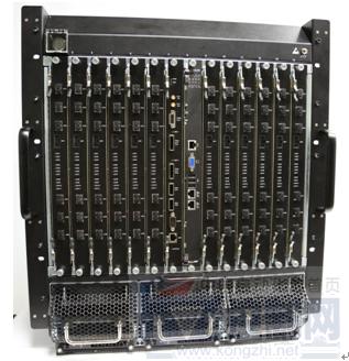

                    图 3:单一 AXIe 机箱满载 12 组传输器模块
                          图 4:系统频率图

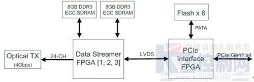

  除了跨 10 个机箱下严格的通道间歪斜的要求之外,系统还要求能够实时传输大量数据到光纤输出通道。各图形传输模块配备四组高性能的 FPGA;一颗负责PCIe驱动接口,另外三颗各负责 24 个光纤通道的驱动接口,即单一数据传输模块可提供 72 个光纤输出通道。
  集成电路图案数据先自 RAID 磁盘阵列读出后加载主板刀锋服务器的内存,再经由PCIe 总线做直接内存存取(DMA, direct memory access)传输到个别的数据传输模块。数据传输模块上的 PCIe FPGA 接收 DMA 数据并存入模块上的闪存,然后再传输到各图形传输 FPGA 对应的 DDR3 内存储存。图形传输 FPGA 内建有客户自定的解压缩算法,解压缩后的数据会通过光学发射器做同步数据输出。示意图请参见图 5:
                             图 5:数据传输方块图
  其中DDR3 内存切割为两个区块,以便实现「乒乓(ping-pong)」技术,也就是可让大量数据同时间进出内存以优化读/写带宽。各光纤输出通道的图形档案大小可达 300MB,换句话说,一个插满12张数据传输模块的机箱总共会需约260GB的档案大小。
