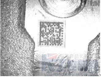

  变 速器载体包括输入、输出和反应载体部件直接零件标记 (DPM) 二维数据矩阵代码是用激光标记在这些组件上。 二维代码包含重要信息,包括批号、序列号、出厂信息、生产时间和日期。 此代码由读码器读取,可检查在装配过程中是否使用了正确的部件以及是否执行了历史记录和过程管理。 然后,可以在整个生产、组装和分配过程中对这些部件进行管理。 准确的代码读取与生产效率、产品质量以及完善的历史记录管理系统成正比。
  高读取率和用户便利性
  此 方案中与康耐视韩国合作的系统集成商 SHTECH 的高级销售工程师 Park Woo-Sung 说道,“在载体装配线上我们最担心的就是在相同的位置无法使 DPM 代码对齐,因为零件是圆形的。 仅当零件上的代码被标记在不同的位置,使用广阔的视角才有可能实现高读取率。 他继续说道,“由于康耐视的 In-Sight 读码器具有广阔的视角以及高清晰度,我们可以在任何对齐条件下实现更佳的读取性能。”
