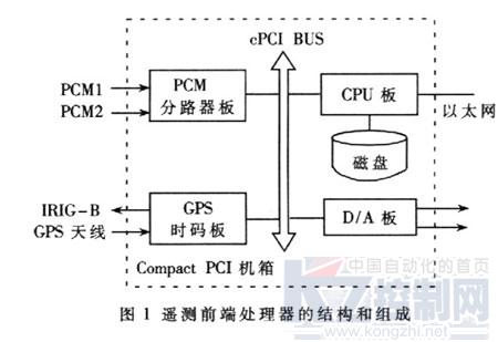

  上世纪90年代,因受当时的计算机技术限制,国内外大多数嵌入式遥测前端处理器都采用了基于VME总线的计算机平台和双总线、多CPU、百兆以太网接口的体系结构,其技术复杂、成本高、软件开发难度大、系统研制周期长。
  前计算机技术的发展,使得CPU速度和总线速率已不再是新一代嵌入式遥测前端处理器的瓶颈,基于单CPU、单总线和千兆以太网接口的体系结构成为新一代嵌入式遥测前端处理器的主流设计。板卡化后的遥测前端设备,如码同步器、分路器、时码发生器等作为计算机的一个插件板,嵌人到工业计算机系统中,其组成已简化为:19英寸上架机箱、CPU板、多功能PCM分路器板、时码板、D/A板和存储设备,其典型结构与组成见图1所示。新一代嵌入式遥测前端处理器体系结构简化,性能和可靠性提高,成本降低,研制周期缩短,更容易集成为基于C/S结构的多数据流遥测数据处理系统。

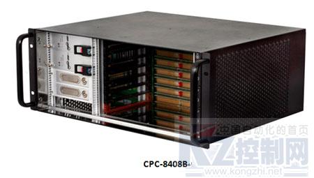

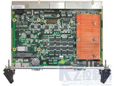

  上述功能利用研祥CPCI平台实现:选择4U机箱CPC-8408B,有8个CPCI插槽,配冗余可热插拔专用电源,风扇模块易于拆卸,方便维修。主控卡采用CPC-1817,这是一款酷睿i7嵌入式级别的系统板,具有高性能、低功耗的特点,集成了丰富的外围接口,板载4G内存,抗震动性强。为了满足应用要求再搭配相应的应用板卡。
                                             CPC-1817
