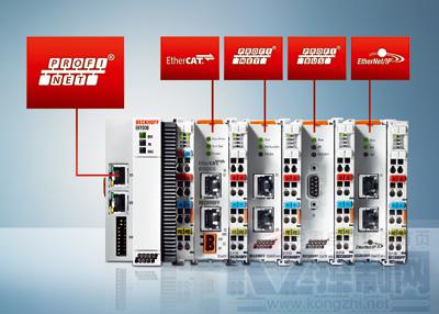

  总线耦合器 EK9300 将来自 PROFINET IO 的报文转换为 EtherCAT“E-bus”信号。一个站点由一个 EK9300 和任意数量的 EtherCAT 端子模块组成。该耦合器支持 PROFINET RT 协议规范,因此能够无缝集成到 PROFINET IO 网络中。
  通过它的新固件和相应的 EtherCAT 端子模块,EK9300 总线耦合器可以用作一个灵活的网关,连接不同的网络和控制器类型:
– 从 PROFINET 到 EtherCAT(通过 EL6692-0000)
– 从 PROFINET 到 PROFINET(通过 EL6631-0010)
– 从 PROFINET 到 PROFIBUS(通过 EL6731-0010)
 – 从 PROFINET 到 EtherNet/IP(通过EL6652-0010)。
  这样,异构性生产系统可以毫不费力地通过实时通讯系统联网。 例如,产品相关的管理信息可以通过不同的控制系统收集在分布式单元中,或者在故意放置在不同的 IP 空间内的两个 PROFINET 网络中进行实时的数据交换。

      图片注释:有了 Beckhoff EK9300 总线耦合器之后,一台 PROFINET 控制器可以与一台或多台 EtherCAT、PROFINET、PROFIBUS 和 EtherNet/IP 控制器实时进行通讯。
