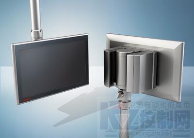

随着新型 CP32xx 系列面板型 PC 的推出,工业多点触控显示屏也可用作一个可在现场直接使用的一体化、高性能设备。高性能的安装臂安装式设备具有整机防护等级都为 IP 65 的特点,并且采用了一体化紧凑型设计,将最一流的多点触控控制面板技术和高性能叠加式工业 PC 整合在一起。
   [2013年11月26日,德国] 随着新型 CP32xx 系列面板型 PC 的推出,工业多点触控显示屏也可用作一个可在现场直接使用的一体化、高性能设备。高性能的安装臂安装式设备具有整机防护等级都为 IP 65 的特点,并且采用了一体化紧凑型设计,将最一流的多点触控控制面板技术和高性能叠加式工业 PC 整合在一起。
   CP32xx 面板型 PC 的后部区域(需要用于旋转和倾斜相连接的安装臂)也可以高效地用于使用尽可能少的空间适应叠加的工业 PC。这一解决方案中使用的组件相互之间热隔离:为了节省空间,计算机构造被设计成U形围绕在安装臂周围,使用冷却片进行被动散热。
  这个解决方案的另外一个优点就是尽管结构紧凑,通过使用内部风扇散热,但其散热性能非常出色;这确保了热量能够均匀地散发到外壳的所有内壁上。面板型 PC 的工作温度范围为 0...45 °C。此外,所有组件拆装起来都很简单,在使用诸如 CFast 卡或 SSD 卡时就会特别方便。连接电缆通过支撑臂敷设到连接室中,最多可用于 6 个 IP 65 连接器。标配中,有两个接口和一个以太网口或电源;其它的可选择性地提供用于另一个以太网接口、USB 口或串行接口或一个迷你 PCI 现场总线圆柱形连接器帽位于设备中心位置,易于拆除。这样方便拆装连接室,也便于在必要时清洁冷却片。
  若要获得最佳计算性能,除了标准的 1.6 GHz Intel® Celeron® 双核处理器之外,CP32xx 面板型 PC 也可以选择配备第二、第三和第四代 Intel® Core™ i 系列处理器。 Intel® Core™ i3 和 i5 处理器可以使用双核技术, i7 处理器可以使用四核技术。 面板型 PC 的显示屏大小有 12 到 24 英寸可选, 4:3 或宽屏可选,支持横屏和竖屏模式。其它配置还包括一个空闲的迷你 PCI 插槽(用于出厂时安装的卡),2 GB DDR3-RAM(可扩展为 16 GB),硬盘,CFast 卡或 SSD卡,主板集成两个带 10/100/1000 Base-T 接口的以太网适配器以及一个主板集成的 SATA RAID-1 控制器(英特尔®快速存储技术)
  铝质外壳设计表示面板有一个超窄金属保护框,能够有效保护触摸屏表面(包括显示器)免受机械损坏。采用化学硬化的全玻璃表面有一个反反射涂层,具有很强的环境影响耐受能力。
  多点触控面板采用投射电容式触摸屏(PCT)技术,具有高触点密度,可以精确、安全且完全无抖动地实现触摸操作。即使戴着乳胶手套也可以操作面板。同时,它还支持五指触摸和使用双手进行操作。
    图片注释:设计用于安装臂安装,CP32xx 系列面板型 PC 将多点触控功能和高计算性能整合到一个先进的设备中
