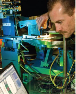

  为了探测该应用中的反向O型圈,Champion首先对元件查找传感器进行培训,使其了解如何查找图像中的O型圈,从而设置好Checker传感器。然后,他将一台图案传感器定位在正确的位置上,以验证密封焊道是存在还是缺失。图案传感器查找O型圈上的密封焊道图案,然后在其探测到该图案时发出信号。该图案传感器保持在与元件查找传感器相对固定的位置,这样,它能够始终处于正确的位置,以便查找密封焊道的形状。如果密封焊道缺失,视觉传感器会通过光学耦合器向气动螺线管发送一个输出信号,然后气动螺线管会将反向O型圈吹下生产线,使其返回到圆盘送料器,重新进行循环。由于此解决方案如此容易,并且非常经济实惠,而且第一台视觉传感器的设置和安装仅需不到一个小时的时间,因此,Champion决定再添加两台传感器,以全面校正油盖装配流程。此工作站采用两台Checker传感器,在这里确定盖子的方向,然后将其压到装配盘上加载的O型圈上。右侧的视觉传感器固定在将盖子添加到生产流程中的直排输送带上方,以确保盖子在装配和印字之前保持正确的方向。

   两台传感器均在下一工作站使用,在这里,油盖被压到加载的O型圈上。一台安装在移动拾放臂上,另一台固定在将油盖添加到流程中的直排输送带的上方。再添加两台视觉传感器Champion在移动臂上设置视觉传感器的方法,与用于查找从送料器中出来的反向O型圈的传感器的设置方法一样,首先使用元件查找传感器查找图像中的O型圈,然后使用图案传感器验证密封焊道是存在还是缺失。这使视觉传感器能够确保在油盖被压上之前O型圈被适当地加载。最后一台视觉传感器安装在向生产流程中添加油盖的直排输送带上方,就设置在拾放臂的上游,该拾放臂将油盖压到装配盘上被加载的O型圈上。
