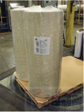

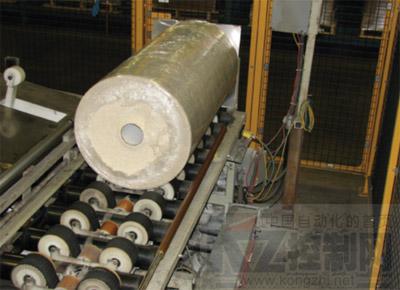

   这家玻璃纤维生产厂的生产流程非常简单。将玻璃纤维毡缠绕到辊卷上。成品辊卷沿着一系列输送机移动,依次称重、贴标签,并用缠绕膜包裹。

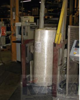

   当这个包装过程接近结束时,辊卷旋转机旋转每个辊卷,直到每个条码朝上,便于读取。然后,操作员使用升降机,将辊卷放置到垫木上,接着,客户便可以读取条码,并提取货物。
  读取辊卷上的代码面临多种挑战。挑战之一是辊卷直径范围为9-22英寸(23-56厘米)。这意味着,读码器的焦距需要不断变化,这会降低相机的性能。另一个挑战是,代码表面覆盖着透明的收缩包装材料,其会产生眩光,这使代码检测变得更加困难。
   在过去,Owens Corning平行使用一台读码器和一套视觉系统。读码器从顶部寻找代码,而视觉系统从侧面寻找代码。这两个系统加在一起仍未能检测到约25%辊卷上的代码,导致需要手动调整辊卷的方向。当公司提高生产速度时,手动调整辊卷方向越来越成为操作员的负担。Owens Corning需要一种解决方案,其找到了康耐视。“我们邀请康耐视的一些工程师来看看我们的应用,”Peel说道,“康耐视最近专门在其 DataMan读码器中增加了液态镜头技术,以解决应用中可变焦距引起的问题。我们同意与康耐视合作,看看我们是否能找到解决这个问题的方案。”
   液态镜头模块是一个电子控制变焦系统, 康耐视DataMan基于图像的许多读码器上已提供。康耐视是首家以此新型技术为基础推出工业级固定式 ID 读码器的公司。液态镜头使用两种具有相同密度的液体:油(一种绝缘体)和水(一种导体)。电压变化导致液-液界面的曲率变化,这反过来又引起镜头的焦距变化。液态镜头的主要优点包括大小、较高的光学质量、较低的功耗以及相对于自动对焦装置而言极快的响应时间。液态镜头非常耐用,无移动元件,消除了手动触摸镜头的需要,从而可以简化安装、设置和维护。此外,它还非常适用于读取距离在元件转换过程中随元件而变化的应用。DataMan读码器还具有网络连接性,使其易于连接到计算机上,显示来自读码器的图像。这样可提供实时反馈,便于快速设置。
   咨询过康耐视后,Owens Corning转为采用 DataMan® 读码器,康耐视工程师帮助他们调整了对比度和亮度,以更好地弥补收缩包装所产生的眩光,从而对设置进行微调。另外,他们还利用此功能调整读码器与辊卷的相对位置。康耐视和 Corning 工程团队共同合作,提出了将读码器安装在辊卷底部附近,而不安装在顶部。这样可减小辊卷直径波动引起的焦距变化。但是将读码器安装在辊卷底部附近却带来一个复杂的问题。
   当检测到 ID 条码时,将不能简单地停止旋转机,因为代码位于辊卷顶部,而不是辊卷底部。解决这个问题的办法是读取代码两次,然后计算两次读取之间的时间间隔,以确定辊卷的旋转速度。第二次读取代码之后,辊卷可以旋转半周,以在辊卷停止之前将代码转到其顶部。此解决方案通过可编程逻辑控制器(P L C)之间的通信实施,由P L C操作输送带、旋转机和D a t a M a n读码器。DataMan读码器提供两个离散输入和输出。当辊卷移动到旋转机上的位置时,PLC向读码器发送一个输出信号,开始寻找代码。当读码器定位代码后,其向PLC发回一个输出信号。PLC执行计算,确定旋转速度,并向旋转机发送指令,使其在代码位于顶部时停止。
