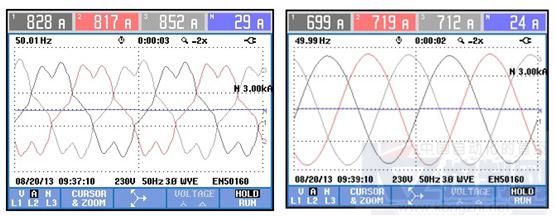

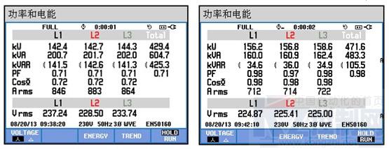

   台达工业自动化致力于能源管理技术的改善与创新,特别向华东地区汽车制造厂商提出客制化的电能质量解决方案。该汽车制造厂商产线采用变压器、变频器等非线性负载设备,虽提升了生产效率,却也同时造成低压电网中大量的电压和电流谐波,导致能源效率低落、变压器容量损耗、电容补偿柜损坏、铁磁组件严重过热与震动等,使能源与设备容量浪费,系统运行异常,严重影响生产线效率、产能、安全与车辆制造质量。台达针对车辆制造生产线现场进行问题诊断与测试,由总装车间的配电系统着手治理,利用台达有源无功补偿器SVG2000系列,取代原有的传统式电容补偿柜,由系统供电源头过滤电网中的电压与电流谐波,将电压畸变率由8.1%降至0.9%,电流畸变率由20.3%降至5.2%,功率因数从0.71提升至0.98。不但提供了系统干净、稳定的电源,而且提升了产品完好率,降低了配电系统损耗。
   SVG2000系列同时还能够快速且动态地补偿无功功率,亦即降低电网中损失的能量,将整体用电功率因子由0.71提升至0.98,解决问题同时同步提升效能。不仅使该公司免于因功率因子过低遭受的罚款,还能获得电费优惠。帮助客户节省成本,也确保有限的资源获得最大利用!
