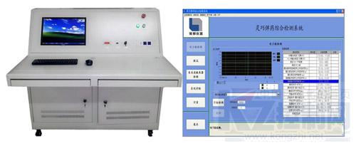

                                    设备外观及软件界面

   领邦设备通过光学舱模拟器、毫米波敏感器模拟器分别输出可设定的激励给电子舱,同时工控机采集电子舱的输出信号。软件通过分析激励信号与响应信号之间的关系,完成电子舱的整体性能检测。
   测试全程只需一台自动化设备,即可完成灵巧弹药系统的全部检测。该系统可检测电子舱性能包括电子舱功率、点火驱动信号、激光测距控制信号时序、雷达复位信号、高压信号以及工作流程正确性;检测毫米波敏感器性能:包括温度分辨率、响应率及带宽;
  此外,系统还可将测试数据记录全部数字化,可存储、查询、显示、打印。设备配备“自诊断”功能,有助于设备维护人员快速定位问题,节省客户的过保维修成本,缩短故障修复时间。经适量修改,也可应用于其他型号灵巧弹药综合性能自动检测。
