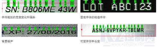

  是什么让 OCRMax 与众不同?
  最难辨认的字符读取准确率达 99%
  OCRMax 克服了所有这些挑战并将业界标准的 93-95% 读取率提高到了 99% 以上。

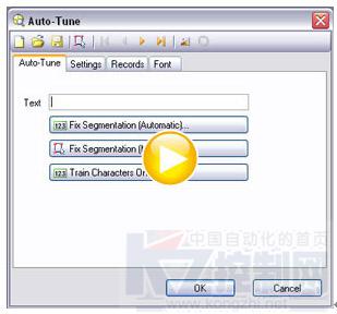

  使用自动调节功能快速设置
  和其它 OCR 读取工具不同,OCRMax 技术有自动调节能力。只需几次点击,自动调节即可采集样本图像并自动培训字体并将工具调整为最优参数,从而大幅减少设置工具所需的时间。
