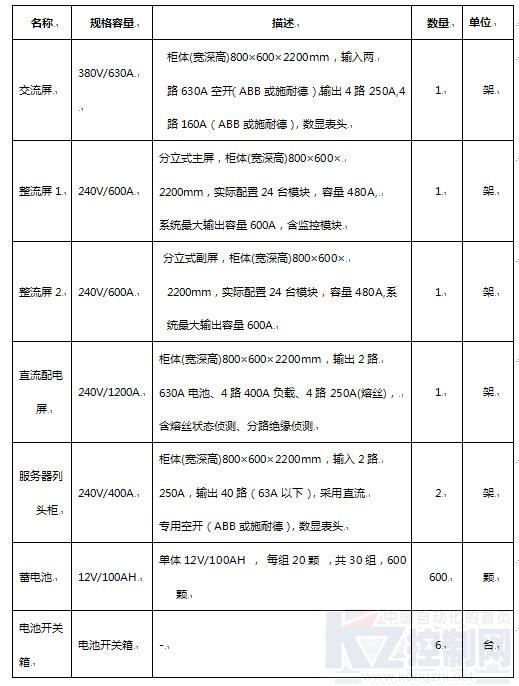

  配置中达电通HVP分立式直流系统,采用四柜式架构,交流输入配电屏独立配置,监控、整流模块集成在2套整流柜体内,直流配电单独列柜,另外信息机房配置直流列头柜2套;先期配置48台20A模块,系统容量240V/960A;后期可扩容12台模块,总容量可达1200A。

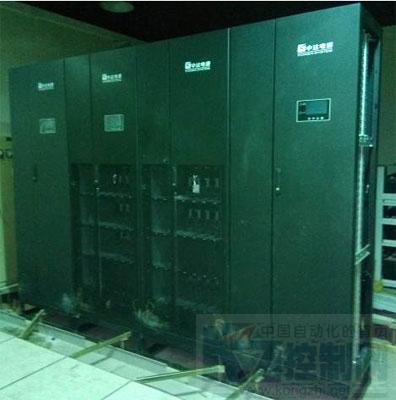

    现场图片如下:
  项目配置:
