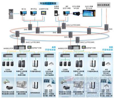

   以单一车站的监控为例,在监控通讯方面,台达采用自有的工业级以太网络交换器DVS系列,建构车站的BAS局域网络,并在车站控制室和A、B端环控/电控室分别设置2台DVS系列( 内建光纤网络接口),使用光纤串联各点组成光纤环网。通过光纤环网,连接PLC 与整和监控通讯系统(ISCS),PLC可将数据集中并上传至ISCS,实现BAS 与ISCS 整合。同时,在A、B 两端的PLC 设置双总线,能够连结各类远程I/O、智能通讯设备( 如交通号志系统的小型控制器) 以及现场小型控制器等设备,分别对车站A、B 两端的环控系统、机电设备进行监控管理。(请参考图一)
                   图一:台达铁道交通解决方案提供完整的“环境调节”和“设备监控”

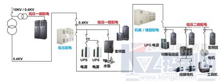

   由于铁道交通系统中普遍有大量埋地或是架空线缆,产生大量无功电流成分,此外,各式各样的电子设备,从照明、手扶梯/电梯、售票机到空调、中控系统、铁道设施等皆会在使用过程中产生谐波,两者将造成车站显示屏幕闪烁、抖动,或是进一步引发变压器饱和、系统电压不稳、机电和电子设备受损、电线走火引发的火灾等,严重威胁人员安全。
  为确保系统运作不受谐波干扰,台达采用台达主动式滤波器APF2000系列和台达主动无功补偿器SVG2000系列进行电源治理。联接电网下,APF2000系列透过互感器可实时检测三相电流波形并计算出谐波电流与无功电流成分,再输出反向电流成份进入供电系统,有效抵消、消除谐波,因为其主动式拓墣架构,完全依实际电流大小、相位进行补偿,不存在传统电容柜过度补偿缺点,提高用电效率。(请参考图二)
  图二:台达采用台达主动式滤波器APF2000系列和台达主动无功补偿器SVG2000系列进行电源治理,确保设备安全,达到节电效果
