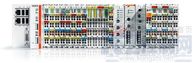

   Beckhoff 基于 PC 和 Ethernet 的控制技术为实现所有楼宇功能提供了基于软件的解决方案。由硬件和软件组成的集成式楼宇自动化方案适用于任何楼宇设施,具有灵活性高和工程成本低的特点。TwinCAT 自动化软件包括所有重要的楼宇功能,可通过 Ethernet、BACnet/IP、OPC UA 或 Modbus TCP 集成到标准系统中。Beckhoff 自动化套件满足 A 级能效中规定的楼宇自动化的所有要求。

  Beckhoff 可以提供根据具体应用需求,提供不同性能的控制器,从而实现BACnet解决方案。CX90xx 和 CX50xx 系列嵌入式控制器特别适用于BACNet系统,它们能够直接连接模块化 I/O。 最新的TwinCAT BACnet软件进一步延伸了服务和其他对象类型,增强了软件的操作性,并为楼宇自动化提供了众多的优势。例如可以生成 BACnet 对象并直接通过 PLC 配置。
