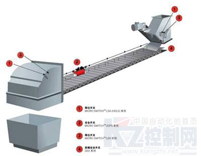

   输送机上使用的限位开关,用于监控输送机系统并在发生问题时保障安全。限位开关是精确微动开关,具备坚固壳体,能够保护其不受外力(如危险化学物、水、油和污物等)损坏。该类型开关用于在允许实体接触的情况下,检测存在性或不存在性。
  在如图所示的皮带输送机应用中,可以使用多种限位开关。
1. 重载限位开关:常用于室内和室外严苛环境中的输送机,能够有效指示产品位置从而进行系统控制。在这种配置中,可通过限位开关为输送的物品计数。此外,该开关还可用于确保正确定位物料,一旦发现问题,将会发出声音警报或停止皮带。
2. 安全开关:拉绳限位开关是急停开关,控制对输送机边界或沿输送机提供急停拉绳。该类型的限位开关具备高度可靠性、高度可视性及保证拉绳设备的安全使用,从而保护在输送系统附近区域工作的操作人员的安全。
3. 危险区域开关:与开关1非常相似,但包裹在密封的壳体中,以防止因火花或放电导致爆炸危险。该类型开关常用于户外、地面和潜在爆炸环境中门或转向器位置的探测,如谷物输送机和石油天然气应用等。
4. 安全和危险区域开关:该类型开关采用防爆外壳设计,常用于户外、地面上和潜在爆炸环境中,如谷物输送机或油气应用等。一旦操作人员触发危险区域开关,便可快速可靠地停止系统运行。
  限位开关还能以其他方式用于皮带输送机,例如,在皮带旁边布置限位开关能确保皮带输送机上包装和物料的正确放置。如果发现问题,限位开关会向控制器发送信号,控制器将停止皮带运行。
  为防止皮带卸料时堵塞,可安装限位开关以测量皮带输送机上产品的数量和高度。如果要从皮带上卸下过多产品,系统将在损坏或货物翻落发生之前停机。
