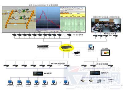

   本项目设计方案系统由一体化投影单元、图像拼接控制系统、大屏幕控制管理软件及配件组成。调度大厅DLP拼接墙显示系统为4行×11列60寸DLP弧形拼接显示墙,指挥室DLP拼接墙显示系统为2行×4列60寸DLP拼接显示墙。该项目中采用第三代DVS系列LED光源DLP显示单元,为保证调度指挥的统一性,调度大厅和指挥室的两套DLP大屏幕由同一套图像控制系统统一控制。
  系统采用一套DVCS分布式控制系统对调度大厅4×11 DLP大屏幕和指挥调度室2×4 DLP大屏幕统一控制,利用基于TCP/IP架构的DVCS分布式控制系统优异的网络互通性能,前端计算机信号、超高分辨率GIS图、视频信号、IP摄像头等信号接入对应的视频或RGB处理器转化为网络码流,通过网络传输,在两套DLP大屏幕上进行任意调度显示呈现。整个系统配置一台安装B/S架构大屏幕控制管理软件的控制服务器,通过IE登陆,实现多用户、多任务灵活控制。所调入信号能在两套大屏幕内任意开窗、任意大小、任意位置、任意叠加、移动、漫游显示。控制系统可以实现两套DLP大屏幕画面互相镜像功能,实现调度大厅显示墙与指挥室显示墙之间的全屏同步镜像显示,有利于指挥室领导决策指挥,同时做到信号显示互相备份。
  本系统中DVCS分布式控制系统支持IPad无线控制功能,用户可通过Ipad触摸屏直接控制多套大屏幕显示系统,对大屏进行信号开窗、关窗、窗口缩放、预案调用等控制功能。
