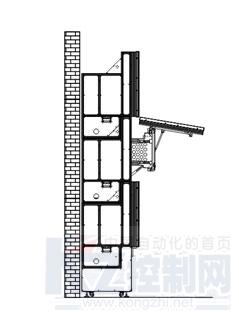

   常规的DLP背投显示单元多采用后维护方式,需要预留600-1000mm左右的后部维护通道,占用了部分场地空间。中达电通DVS系列电动前维护显示单元采用独特的电动屏幕和电动六轴调整技术,可从正面开启屏幕进行维护,在满足正常安装维护的情况下可实现多层堆叠拼接,最高可堆叠8层。不需要预留维护通道,真正实现了大型DLP显示拼接墙完全靠墙安装,为空间有限的用户提供了理想的解决方案,对于安装空间足够的用户,也将极大提高控制室的整体空间利用率,提供更好的观看视角。

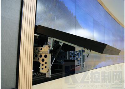

  独有的电动屏幕开启技术
  屏幕采用由电机驱动液压式杠杆原理的推出及翻转装置,可以电动方式从前方打开屏幕,保证了即使屏幕之间相互挤紧时也可以方便的将屏幕推出,屏幕的推出及收回操作精确平稳,保护屏幕不会受到损伤,使得安装维护人员可以方便的对单元内部的部件包括接口模块、灯泡、色轮等进行维护操作。

  独特的箱体散热通道设计
  DVS电动前维护显示单元采用独特的纵向双风道散热结构设计,采用先进的强制冷却及空气对流设计原理,形成高效的空气对流散热系统,具备多组冷却风扇,可将单元内部的热量通过纵向散热通道快速排出,多层堆叠时也不需要预留后部散热空间。
                  多层电动前维护DVS系列单元拼接墙示意图
