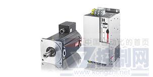

   通过 AX5000 系列伺服驱动器实现高效控制
   AX5000 系列伺服驱动器非常适合用于注塑应用。从注塑到保压的快速切换以及使用外部传感器实现的保压控制仅能通过基于以太网的高速总线 EtherCAT 才能实现。由于集成了安全解决方案,驱动器满足了吹塑机安全方面的需求,同时简化了生产单元的配置工作。Beckhoff 的驱动解决方案功率最大可达 118 KW,可以满足各种性能等级需求,甚至可以满足高注塑性能。
