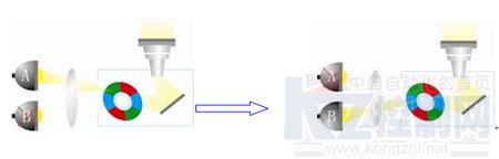

  中达DVS 投影单元采用两个120W/132W UHP灯泡双灯冗余设计,采用业内领先的双灯热耦合技术。双灯热耦合技术是2 个灯泡在后端光学棱镜汇聚光线后再投射到分色轮上,光机的亮度输出是2个灯泡汇聚后的亮度输出。双灯热耦合技术既可单灯工作,也可双灯同时工作。相对于双灯机械式切换技术,双灯热耦合技术具备在不降低灯泡寿命的前提下大幅度提高光机输出亮度的特点,而且在双灯切换时不会出现对焦不准的问题。
  双灯热耦合结构的投影单元具有创新的三种工作模式。
  双灯热耦合工作模式:
  高亮度模式(热备份):两个灯泡同时工作,通过光学棱镜会聚2个灯泡输出的光线,大幅度提高了投影光机的亮度,而且给系统带来冗余功能,保证系统在任何时候都能显示图像,确保在重要场合不会出现黑屏现象。目前市场上大多数其它双灯结构的投影单元都不具备这项功能。
  单灯切换模式(冷备份):在这种工作模式下,当前只有一个灯泡工作,后备灯泡处于冷备份状态,当工作灯泡出现故障时,备份冗余的灯泡能够在2秒内替换出现故障的灯泡。
   经济运行模式:在这种工作模式下,两个灯泡能够按照设定的间隔时间和顺序轮流自动切换工作,可保证两个灯泡使用时间基本相同,亮度保持一致,并有效延长灯泡使用寿命20%以上。
   双灯热耦合技术的独特优势:
  更精准、快速切换:相对于双灯位移式结构,双灯热耦合技术由于不存在机械式位移换灯,不会出现因机械动作而造成的对焦偏移及响应延迟问题,灯泡切换速度更快,投影灯故障恢复时间小于2秒。
  高效棱镜聚合技术:采用Delta专利的独特高效棱镜聚合技术及光学设计,有效弥补一般棱镜造成的光损失,显著提高光效率,单灯时输出亮度基本达到单灯光机的亮度标准。
  独特“画面备份”功能:可应付灯泡突发性故障,不会发生投影画面中断的情况。在许多紧急和重要的相关应用中(如军事指挥、灾难救援、实时监控等)绝不希望看到画面消失,不允许遗漏任何细节,即使是数秒的时间,此时“画面备份”功能更好地满足用户要求。
