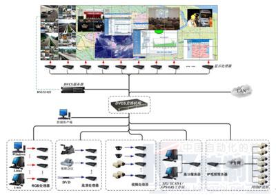

  中达电通最新推出的全球领先的DVCS全数字化分布式图像控制系统,采用全新的基于宽带网络的分布式架构,由信号输入模块、显示输出模块和控制模块组成,模块之间通过网络数据交换机进行连接和信号传输,每一路信号均是独立通道处理和传输,因此具有超强的信号接入处理和拼接显示能力,具有数字化、网络化、高性能、高可靠性、灵活扩展、绿色环保等优点。DVCS数字化分布式图像控制系统克服了传统DLP大屏幕显示系统的上述诸多应用局限性,为煤炭企业调度指挥中心DLP大屏幕系统提供了最优化的解决方案。

                                图:DVCS分布式控制系统的DLP大屏幕系统拓扑图
