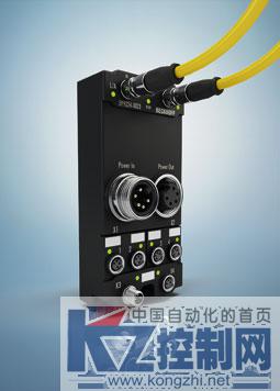

具有数据记录功能的智能电源端子盒直接安装在机器上
EtherCAT I/O 系统:IP 67 电源分配端子盒集成电流和电压测量技术

    [2014年5月12日,德国] EP9224 智能电源端子盒,除了可以连接四个 EtherCAT 端子盒供电支路外, 还提供了内部电流和电压测量功能。测量值通过 EtherCAT 传输给控制器,同时支持机器和设备的预防性维护以及故障诊断,特别是可以与数据记录功能一起使用。

     EP9224 智能电源端子盒为此提供理想的解决方案。它配备了一个 7/8 英寸插头连接器,用于每个支路控制和外围电压的总电流达到 16 A,采用横截面积为 1.5-2.5 mm2 的电缆。甚至允许在输出端短暂出现相当高的启动电流,从而确保可以无故障启动所连接的设备。与其它必需带熔断器的端子盒相比,这样显著简化设备布线工作,降低布线成本。
EP9224 智能电源端子盒可以方便地通过数据记录进行设备故障诊断和预防性维护
