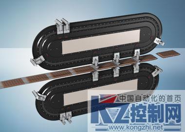

采用基于 PC 的控制盒 XTS 实现资源节约型包装
基于 PC 和 EtherCAT 的控制系统确保以更短的循环时间完全同步工艺过程和运动控制顺序,以提高吞吐量。此项技术对色标进行快速和精确响应,能够节省包装材料,例如通过在泡罩包装中将产品更紧密地排列在一起,从而减少所需的密封箔量以及其它任何浪费。
    [2014年5月8日,德国] 如何能够实现既能填充正确的数量,同时又能减少包装材料用量的包装解决方案?如何能够降低整个工艺链的能耗?实施 PC 控制技术确保最大限度地减少资源的消耗。是什么让 XFC 极速控制技术与众不同呢。I/O 响应时间 < 100 μs,可以用出色的精度和重复精度控制工艺过程。无需使用特殊硬件,XFC 为包装机械提供了非常快速和精确的控制解决方案。
     基于 PC 和 EtherCAT 的控制系统确保以更短的循环时间完全同步工艺过程和运动控制顺序,以提高吞吐量。此项技术对色标进行快速和精确响应,能够节省包装材料,例如通过在泡罩包装中将产品更紧密地排列在一起,从而减少所需的密封箔量以及其它任何浪费。精确控制密封温度的能力让您能够使用较薄的塑料薄膜。高速和高度精确的工艺过程控制功能可以最大限度地减小 PET 瓶的壁厚,并减少生产纸板箱时使用的纸张和铝的量。包装大体积产品时,更精确的最低填充量近似值可以大大节约材料消耗量和成本。
   与 XTS eXtended Transport System 配套,基于 PC 的控制技术开启了通向节省包装材料的新大门。示例中展示了水平和垂直安装的成型、填充和密封机的好处,它们可以提高工艺速度,实现快速换刀,无需机械干预。XFC 和 XTS 使其能够通过同步色标和密封闸阀的方式尽可能紧密地密封产品
