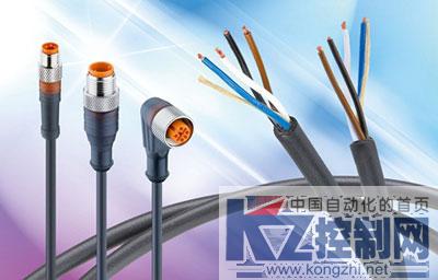

    百通(Belden)是信号传输解决方案领域关键任务应用的全球领导者。日前,百通公司在欧洲、中东和非洲(EMEA)地区通过其隆堡自动化(Lumberg Automation)品牌推出一款新型机器人产品计划。Lumflex STL 500是一款经UL认证的、抗扭强度在+/- 720°每米的四级控制电缆,同时它还具备阻燃、耐润滑油、耐酸、耐碱金属和抗紫外线辐射等特性,并且能够承受焊接火花,操作温度在-45°C和+ 80°C之间。该款控制电缆可适用于在100或500米的鼓轮,以及模制IP67等级的 M8及M12连接器(直线或有角的;有或无接线的)。该版本模制连接器一端的可用长度为2、5、10、15和20米。而其它版本的模制连接器的两端能够与M8/M8和M12/M12相组合,可以获得的标准长度为0.3,0.6,1.5,2和5米。正因为有数百种不同标准的模制连接器和电缆长度,以及广泛的可现场连接的连接器,机器人产品计划可以为几乎任何需要可靠的工业机器人或电子/电气配线模块连接的自动化应用,提供最佳的解决方案,并为客户提供定制化的解决方案。
    STL 500控制电缆的直径为5.1毫米,有一个黑色聚酯氨的无卤素套管。其四个铜导线的颜色分别为棕色、白色、蓝色和黑色,每根铜导线的横截面直径为0.34平方毫米,并利用一个芳纶芯防止导体彼此相粘或者套管相粘,以确保最佳的应变消除。该款控制电缆还可承载最高可达500伏的操作电压。
    由于连接器触点和导线之间的连接完全封装在绝缘塑料中,这样模制控制电缆可确保可靠连接。这就消除了诸如挤压引脚或是零星震动带来的短路等问题。更重要的是,模制确保电缆在受到压力或挤压时,依然连接紧密。
    在机器人产品计划中,现场安装型M8和M12连接器的连接电阻为≤5 mΩ,额定电流为4A(在40℃)。根据版本不同,额定和测试电压在30至240伏或0.8和2.5 千伏之间,绝缘电阻>109Ω。连接器的结构紧凑,半透明的外壳是由热塑性聚氨酯(TPU)制成。其它的特性包括,一个自锁螺纹接头,卷簧触点和所谓的“背负式电路”,以确保即使在LED显示屏损坏的情况下也可以正确工作。
