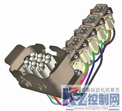

    配电箱的标准解决方案是通过手动布线(图1)接触各个连接器。但是,手工布线具有明显的缺点:在生产和高敏感性恶劣的户外条件(如冲击和振动)下,主要布线工作量是相当大的。排除系统故障的效率不高,同时服务中还存在次级故障的风险。

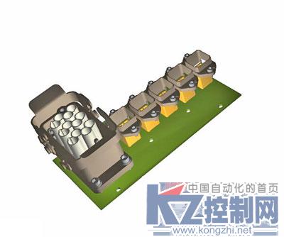

    浩亭的解决方案被称为HanOnBoard®。在该解决方案中,Han® 连接器使用适配器与PCB (印刷电路板)连接,通过它可快速而可靠地分布数据、信号和电力(图2)。
    该解决方案完全省去了费时的和潜在的易于导致故障的布线,基于与工业制造相结合的尝试和测试 Han® 组件、浩亭PCB适配器和浩亭PCB代替品。
    HanOnBoard® 结构紧凑、重量轻,同时对冲击敏感,将振动减小到最低限度。繁琐的故障排除被换成现代、快速的模块更换。避免了二次服务故障。
    此外、特殊的技术工艺保证使用印刷电路板时,现场调节仍然具有足够的灵活性。
    所有HanOnBoard® 组件来自浩亭。由于整体解决方案的设计也由浩亭完成,只需要一个接触配件,这显着减少制定一个解决方案所需的时间。
                            图一: 在一个箱子中按常规布线
                           图二:HanOnBoard® 解决方案 – 节省空间、稳健、易于制造和维护
