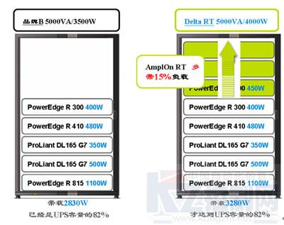

  2、更高的输出功率因数
  RT系列UPS的设计满足最先进的服务器负载的实际应用要求,10年前的计算机和服务器负载功率因数普遍为0.7,而当今的主流计算机和服务器功率因数均为0.8,即新负载需要的有功功率增加了,而需要的无功功率减少了。这就要求UPS必须适应这一现实情况的改变,必须要能够提供更多的有功功率KW。RT系列UPS的输出功率因数高达0.8,完全符合负载的实际要求。与传统的只有0.7输出而当功率因数的UPS相比,RT可以提供更多的有功输出,因而具有更强的带载能力。当负载功率因数降低时,RT同样能够提供满负荷容量的输出。

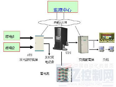

  现场方案图如下:
