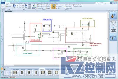

    化工过程建模已经有30多年的历史,一直为很多工业部门提供以模型为中心的集成解决方案。迄今为止,用户已将模型广泛用于玉米淀粉装置、干湿磨玉米制乙醇过程、纤维素制乙醇过程以及生物质气化过程。此外,过程模拟还广泛应用于设计重要乙醇的过程,包括水解作用、糖化作用、发酵、蒸馏和脱水、副产品回收和pH值控制等。 图1为玉米制乙醇装置模拟的范例。大部分原料以固态形式进入生物燃料处理装置(包括玉米、吹扫气、甘蔗等),使得工厂操作面临着挑战。过程模拟工具集成了固体建模功能,因此用户可采用更精确的原料处理设备模型,如破碎机和研磨机处理固体原料,并利用离心分离和干燥等设备模块建立液体/固体分离模型。
                           图1:包含经济分析的玉米制乙醇过程模拟
