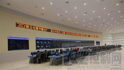

                          图 中达电通提供的DLP、LCD混合拼接大屏幕系统解决方案

   在中达电通承建的该项目中,用户原规划方案是3套80英寸2行×3列DLP显示屏与2套3行×4列、2套3行×2列55英寸LCD显示屏相间隔拼接组成,大屏上方安装一套等宽LED显示屏,用于显示生产重要参数和欢迎词等,同时,整个数字化仪表墙面呈弧形。
  一、系统升级 按需扩容
  在安装基本完成后,用户觉得当初规划的大屏幕规模偏小,决定进行扩容。中达电通再次根据用户场地环境及信号显示扩展要求,增加了2行×10列80英寸DLP单元,最终提供了由中间2行×19列80英寸LED光源DLP大屏幕拼接显示屏及两侧3行×3列55英寸超窄边LCD拼接显示屏组成的DLP、LCD混合拼接显示屏系统设计方案,仍按照原角度进行弧形拼接设计安装,同时对多屏图像拼接控制器的信号输入输出进行了扩展,其余LCD拼接显示屏系统安装在另一调度室。前期已供货的设备全部得到充分利用,在没有大的设备更换的基础上圆满实现了系统扩容,很好的保护了用户的前期投资。系统的设计充分考虑了现场建筑环境空间及结构、操作席位布局规划、灯光照明环境等多方面因素,按照人体工程学原理采用低反射宽视角屏幕及科学设计的弧形拼接角度,既适合所有操作席位人员监看又不会造成视觉疲劳。
   二、高端性能 稳定可靠
  该项目中,数字化仪表墙显示系统全套选择高清设备,其中显示单元DVS-80系列的物理分辨率1400×1050,工作分辨率支持1920×1200,LW-5588液晶单元物理分辨率1920×1080,多屏图像拼接控制器输入输出分辨率均支持1920×1200。 DVS-80系列DLP显示单元采用了最新的3×6阵列式LED光源冗余备份技术,不仅大幅提升光机亮度,而且当其中某一个灯泡发生故障时,其余LED灯泡仍然能够正常输出,不会影响单元正常显示。投影光机具有整屏亮度与色彩自动平衡调整功能,通过亮度优化控制功能,可轻松实现单元之间亮度色彩均匀性匹配,确保拼接大屏幕长期运行时各单元亮度及色彩的一致性。投影单元提供热冗余电源及热插拔式图像处理板卡,光源也可以现场更换,具备较强的快捷维护性。LW-5588系列液晶单元采用A级优质液晶面板,超窄边无缝拼接设计,物理拼缝5.3mm,达到业界领先。同时中达电通LW液晶拼接的模块化铝合金安装支架技术优势,在本项目扩容时得到了很好体现,在将原规划中的两组3×4和两组3×2拼接屏改拼成现在的两组3×3和一组3×6拼接屏时,几套原安装支架直接重新组合连接,不需要更换新的安装支架,即便利又节约用户投资。
  该项目所使用的多屏图像拼接控制器VisionCON图像控制器,采用信号处理与桌面显示分离技术,视频/计算机信号采用全硬件后端处理技术,具有超强信号处理显示能力,可对输入图像信息实时处理,保证图像清晰流畅显示。同时具有高可靠性和高维护性的特点,信号处理板卡均可以支持在不停机的状态下进行带电热插拔,更换后无需任何设置,就可以恢复到原来正常的工作状态。电源风扇采用1+1冗余配置。系统采用VisionDWCS大屏控制管理软件,可通过网络对风扇、电源、机箱温度、各信号处理板卡的工作状态进行监视显示和管理。
