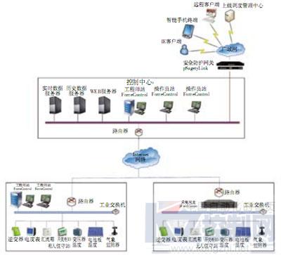

    3.1 光伏发电SCADA系统拓扑结构(如图1所示)
                                  图1 光伏发电SCADA系统拓扑结构
    3.2 光伏发电SCADA系统特点
    整体方案架构体系包括五层:现场设备层、网络层、站控层、调度层和信息层,整体采用光纤以太网络实现互联。
    (1)现场设备层由逆变器、配电与计量设备、汇流箱、气象监测仪、电池板组件、变压器等组成。
    (2)站控层由监控主机(配组态软件ForceControl)、采集网关pFieldComm组成,提供子站所有设备的接入、监控和管理、视频监控,以及将数据上传到调度层。
    (3)网络层由现场网络交换设备、网络线路等构成,提供全站运行和监控设备的互联与通信。
    (4)调度中心由实时历史服务器(配实时历史数据库pSpace)、Web服务器、打印机等组成,实现对分散的光伏电站子系统的海量数据的采集、历史数据存储、WEB发布等。
    (5)信息层由WEB客户端、手机客户端、远程访问服务器、安全网关(pSafetyLink)等组成,使用者可以对自己关心的数据进行远程访问和管理,并且能保证调度层系统的安全性。
