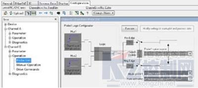

    强大的探针功能
    探针一般广泛应用在包装、印刷等需要对物体位置需要快速捕捉的场合,比如膜包机。以60包彩膜膜包机为例,送膜电机最快时的速度峰值将超过2米每秒。要在高速过程中对每张膜的标记点进行捕捉,从而判断每张膜的切口是否准确,假如不准确就需要进行纠偏。所以对膜的标记点的捕捉精度就极其重要,是进行位置纠偏的前提。
    倍福AX5000驱动器的探针功能是通过硬件的方式来实现对轴的当前位置进行实时的捕捉,一般是通过参数化事件存储当前轴位置。例如,在驱动器中,这一事件可能是高速光电开关的输入信号沿。该位置数据将由驱动器立即存储,不受PLC周期的影响。探针功能的实现需要在驱动器中对探针的相关的参数进行配置,此外还需要配合MC_TouchProbe功能块来实现。通过该功能块可以对探针进行管理,决定何时激活探针功能、是否需要设定触发的窗口值等。
    通过使用探针功能,高精度的记录每张膜标记点的位置,从而判断每张膜的切口偏移量。例如出现了偏差,就要提前作出纠偏补偿。再利用NC的Cam表在线修改功能,实时的修改切刀偏移值,以保证切出来的每张膜的标点一致。探针功能为实现高精度的切膜控制提供了坚实的基础。
