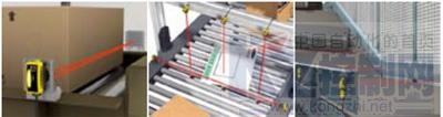

    分拣线、传输线货物有无检测
    分拣线上可能有成百上千的货物在上面走,当前面的货物在等待被处理的时候,后面的传送带必须要暂停,等待前面处理完了之后才能继续传送,达到“积放”效果。否则前面的货物被阻挡而后面的货物又源源不断的上来的话,货物就会在传送带堆积起来,造成货物从传送带上摔落,破快传送带,导致无法分拣等严重后果。邦纳的光电传感器可以检测传输带上货物的有无,并通过邦纳PLC进行逻辑编程,已达到“积放”作用,而邦纳的智能指示灯可以在传输带发生意外,货物堆积时及时发出声光报警。
    邦纳光电传感器优势在于可以可靠检测不同颜色的货物;几乎适于任何形式的安装,易于安装;具有较高的功能预留,即使在被污染的恶劣环境下也可实现准确检测;响应时间均小于1ms,具有较高的重复精度;
    种类齐全,检测距离满足不同需求,对射最远达60m,漫反射最远达3m,镜反射最远达40m。

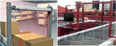

    货物体积测量与分类
    当大小不等的货物被放上分拣线后,需要根据货物的体积来进行分拣,以便后续进行堆垛或计费等。以前依靠人工的方式,又费力又费时,存在误差、暴力分拣搬运的情况发生。而邦纳的高精度测量光幕可以快速还有在线式地进行货物长宽高测量,并计算出货物体积,通知后续机械装置将不同体积的货物转入不同的传输线,从而达到快速智能分拣。邦纳高精度测量光幕优势在于可以可靠检测最小2.5mm 物体; 控制器可选开关量和模拟量输出;可编程屏蔽模式、回差模式和串口通讯模式;可选12种光幕高度,供高精度测量应用;多种选项,通过PC设置。

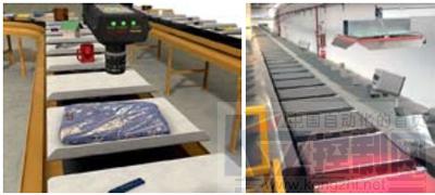

    货物有无被分拣检测
    大多数货物都能被自动分拣,但是有可能因为某些特殊原因,有的货物会一直在传输带上走,没有被系统自动分拣,此时就需要把货物从传输带上剔除出来进行人工分拣。邦纳的P3相机可以对托盘或传输带进行快速准确的检测,以判断是否有货物滞留,并通知剔除装置剔除滞留货物。

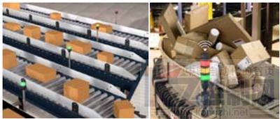

    分拣线、传输线状态指示
    当传输线因为意外或故障导致货物在某处堆积,如果无法及时发现并处理的话,货物越积越多,会导致货物因挤压而损坏、货物从传输线上摔落、损坏传输线等严重后果。配备有邦纳智能指示灯的传输线配合邦纳传感器可以及时检查货物推挤并发出声光报警,以便通知工作人员可以马上处理故障,以最快的速度恢复分拣线正常运行。邦纳指示灯的优点在于整体式设计,无需分节安装,寿命可达10万小时,低功耗(仅为2W),外壳颜色为灰白色,不宜产生误判。
