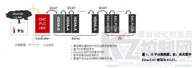

    i5控制平台由三类设备组成:NC控制器,HSHA系列伺服驱动器和I/O设备,沈阳机床上海研究院负责整个控制平台的研发和实施。

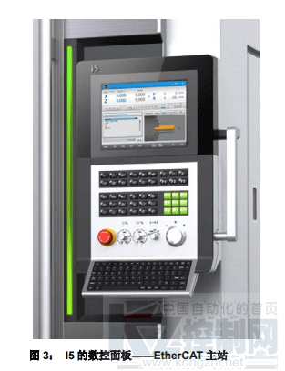

    i5控制平台采用基于PC的理念,并搭载了由德国倍福(Beckhoff)研发开放的先进的实时工业以太网技术EtherCAT(Ethernet for Control Automation Technology),使用EtherCAT通信总线建立了数控系统与外部伺服驱动器,IO和操作面板之间的高速实时数据交换通信。i5数控系统使用公司自主开发的使用EtherCAT通信的高性能伺服驱动器和通用IO操作单元,以全部国产化的价格为用户提供高档总线式控制解决方案。
