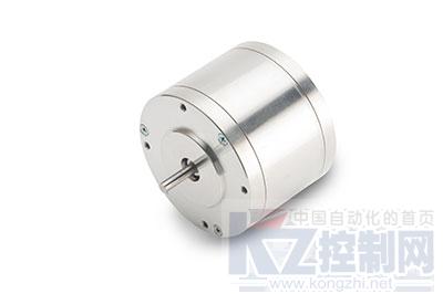

    Portescap 推出 P760 系列涡轮盘步进电机,其在各种应用中的性能均优于标准无刷直流电动机。独特的超薄盘式磁铁电机经过优化,在高速5,000 rpm时仍然能提供高扭矩和高加速度。涡轮盘技术结合极对数的优化实现卓越性能。涡轮盘技术提供超低惯性,而极对数的优化平衡铁损与焦耳损耗。这款高速步进电机可以输出 0.7 Nm 的扭矩,惯性低至 17E-7 Kgm2。
    闭环 P760 系列电机提供卓越的动态性能,可在最短时间内满足旋转加速度和方向快速变化的复杂应用。P760 惠及的应用包括电子导纱器、医疗 XY 工作台和机器人等。
    “我们的 P760 系列电机采用独特的多极设计,转子惯性超低。与其他电机技术不同,这款电机的转子不需要额外的铁芯结构来实现磁通量的变化。它通过编码器来闭合环路,可以实现非凡的加速度,再加上其峰值速度高,使这种电机技术成为快速增量运动系统的理想选择。”产品线副经理 Anant Bhalerao 说。
    凭借其独特的设计和标准配备的编码器,P760 系列涡轮盘步进电机可以帮助机器制造商提升机器的整体设计效率。因此,这些符合 RoHS 标准的步进电机是纺织、生命科学、医疗、流体处理和工业自动化设备的理想解决方案。
