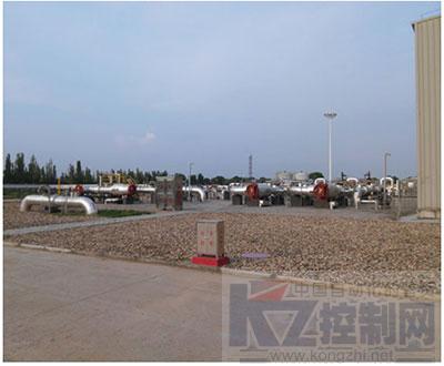

    中石油呼包鄂输油管道项目线路全长321公里,共包括1条干线和1条支线。干线线路长286km,起点为呼和浩特首站,经呼市赛罕区、玉泉区、土默特左旗,包头市土默特右旗,鄂尔多斯市达拉特旗、东胜区,终点为鄂尔多斯末站,全长290公里,管径355.36毫米,设计压力10兆帕,年输油能力350万吨;支线线路长30.5km,自土默特右旗,止于东河区的包头末站,全长31公里,管径273.1毫米,设计压力4兆帕,年输油能力150万吨。沿线共设站场4座,分别为:呼和浩特首站、土右分输泵站、鄂尔多斯末站、包头末站。阀室10座,其中监控阀室4座。

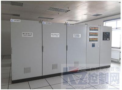

    中石油呼包鄂输油管道项目自动化总包集成项目,包含了主(备)调度中心、阀室、站控,管道泄漏检测、泵振动和流量计分析系统等。本工程采用常温密闭单管顺序输送工艺。呼包鄂成品油管道控制系统用于呼和浩特首站,土右分输泵站、鄂尔多斯末站、包头末站,和四个监控阀室以及两个界面检测间,对全线所有的站场数据进行采集和监视控制。
    管道沿线设置有人值守的工艺站,SCADA站控制系统(SCS——Station Control System),和无人值守的远控线路截断阀室。鄂尔多斯末站和包头末站的界面检测间设有SCADA远程终端装置(RTU——Remote Terminal Unit)。
