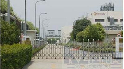

近期SFAE成功完成了英威达纺织机改造项目。英威达纤维(上海)有限公司是美国科氏工业集团附属公司下属独立运作的全资子公司,本次工程部进行改造的是生产莱卡面料的纺丝机驱动系统
