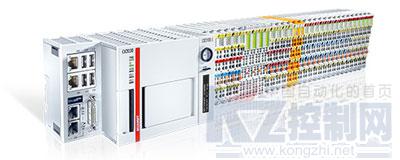

                    CX2000 嵌入式控制器:多核技术进入嵌入式控制器领域
    新一代 CX2000 嵌入式控制器采用 Windows Embedded Standard 7 操作系统,支持使用多个物理处理器内核。这使得多核计算能力可以用于结构紧凑的 DIN 导轨安装式嵌入式控制器。功能强大的控制系统非常适合用于运行针对测量应用的标准软件包。 与模块化的 TwinCAT Runtime 相结合,Windows Embedded Compact 7 操作系统能够配置经济高效、功能强大的"独立"测量和控制单元。所有 Beckhoff 的 EtherCAT 信号采集 I/O 端子模块都可以直接与 CX2000 连接。测得的数据通过标准接口存储或传输到网络或云中。
