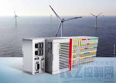

    新型 CX5100 系列嵌入式控制非常适合用作风力发电机组的中央控制平台。结构紧凑、坚固的 DIN 导轨安装式嵌入式控制器可以直接连接 I/O 系统,它可以配备一个、两个或四个处理器内核,具有性能优越、成本低廉的特点。CX51xx 系列能够处理风力发电机组的所有控制任务,包括可视化、安全性和状态监测。Beckhoff 的自动化软件 TwinCAT 3 支持多核技术,能够实现计算密集型任务,如在在一个单独的内核上进行状态监测。CX51xx 系列具有高处理速度,在安装额外的软件时没有限制。

    图片注释:
    新型 CX5100 系列嵌入式控制非常适合用作风力发电机组的中央控制平台。配备多达四个处理器内核并可直接连接 I/O 系统,它们具有性能卓越,价格低廉的特点。
