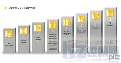

Pilz: 8个步骤逐步达到安全机械目标 从风险评估到 CE 标志
机器制造商有责任对其机器执行合规评定程序。使用 CE 标志即表示制造商确认此设备或机器符合机械指令 2006/42/EC 的所有必要健康和安全要求。在此过程中,需完成 8 个步骤。
