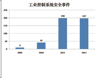

    根据 ICS-CERT(US-CERT 下属的专门负责工业控制系统的 应急响应小组)的统计,自 2011 年以来,工业控制系统相关安全事件数量大幅度上升。虽然针对工业控制系统的安全事件与互联网上的攻击事件相比,数量少得多,但由于工业控制系统对于国计民生 的重要性,每一次事件都会带来巨大的影响和危害。

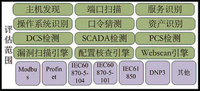

    3.2.1 覆盖多样的工业控制系统 在安全风险评估时,不仅需要对在工业控制系统中使用的传统
IT 设备 / 系统,比如操作系统、交换机、路由器、弱口令、FTP 服 务器、Web 服务器等,进行安全 评估,还需要覆盖工业控制系统 中所特有的设备 / 系统,比如 SCADA、DCS、PLC、现场总线等; 同时,不仅要覆盖对漏洞的评估,还需要对一些关键系统的配置 进行安全性评估 ;在工控协议的支持上,需要对主流的 Modbus、 P r o f i n e t、 I E C 6 0 8 7 0 - 5 -10 4、 I E C 6 0 8 7 0 - 5 -1、 I E C 6 18 5 0、DNP3 等主 流的工控 协议 进行覆 盖, 其覆盖范围可参见图 3。
                                                                                         图 3 工控系统评估范围
    但是,根据 HIS 最近的研究报告“2013 全球工业以太网和现场总线技术”中的调查 显示, 从 2011 年到 2016 年, 虽 然 新 增加 网络节点的总数 量将会 增加超 过 30%,但 是现场总线和以太网产品的混合产品数量将 会 基 本 维 持 不 变, 从 23% 到 26% 仅仅 增加 3 个百分点。 由于技 术更 新 的成 本、 难度,老式工业总线很难都 替 换 成支持以太 网的新式总线。因此,需要有一种有效地手 段,可以对基于老式总线工业控制系统进行 漏洞扫描。 我们的解决 思 路 是, 使用一种 有效的基于总线转换技术的漏洞扫描技术, 也就是说通过对老式总线的接入方式的转 换,例如 RS485 转换成以太网,使得采用 标 准工控总线协议的工业控制系统, 例如PROFIBUS-DP、MODBUS 等,可以通过以太网的方式进行漏洞扫描。这种技术可以有效地把基于以太网的成熟漏洞扫描技术引进到老式的工业控制系统中,实现更全面的安全风险 评估。转换思路可如图 4 所示。

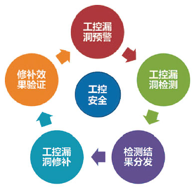

    3.3.3 完善的工控漏洞管理流程 安全管理不只是技术,更重要的是通过流程制度对安全脆弱性风险进行控制,很多 公司制定了安全流程制度,但仍然有安全事 故发生,人员对流程制度的执行起到关键作 用,如何融入管理流程,并促进流程的执行是安全脆弱性管理产品需要解决的问题。
                                                                                               图 5 工控漏洞管理流程
    安全管理流程制度一般包括预警、检测、分析管理、修补、审计等几个环节,结合安全流程中的预警、检测、分析管理、审计环节, 并通过事件告警督促安全管理人员进行风险修补。
