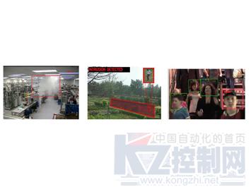

智能影像分析是一门从视频串流中自动辨识、追踪、分析影像与动作的科技,并配合数据库进行比对, 采集出有意义的影像数据,可用于犯罪侦查或交通执法等,以便进行立即的介入或处理,大幅提升 视频监控系统的效率。

    智能影像分析是一门从视频串流中自动辨识、追踪、分析影像与动作的科技,并配合数据库进行比对,采集出有意义的影像数据,可用于犯罪侦查或交通执法等,以便进行立即的介入或处理,大幅提升视频监控系统的效率。

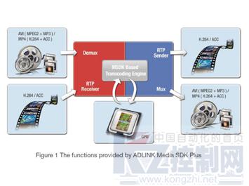

    凌华科技身为Intel®Internet of Things Solutions联盟高级会员,不只充分发挥MSDK带来的好处,还加上自行发展的创新技术,让MSDK的效益达到加乘的效果,我们称之为MSDK+技术,意即凌华科技为Intel® MSDK加值的创新技术。
    凌华科技MSDK+是基于Intel® MSDK CPU卸载技术,再加上凌华科技独家发明的mux多路转换器、demux多路分解器、及RTP接收及串流等技术整合而成的。
    多路分解器与转换器是将影音集中文件中的影像信号和声音信号分流,让Intel® MSDK引擎专注于影像串流的处理,采集与应用目的有关的影像信息,然后再将采集出的图像文件与声音文档汇流成为新的影音集中文档。因此可以加快图像处理的速度。
   凌华科技MSDK+的RTP技术则是在影音串流中去除文件头信息,降低网络传输的负担,提升影音串流的速度。

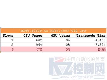

    嵌入式系统搭载凌华科技MSDK+技术可降低CPU负载,增强绘图能力和加快媒体串流速度,如同表2所示,通过CPU将10秒钟的1080p影片转档成480p,只能同步处理两串影音信息流,CPU使用量达96%,如同时转第三支影片处理时间就会超过10秒,将造成画面停滞。表3则是通过GPU进行转档,同样将10秒钟的1080p影片转档成480p,一次可以处理超过12串影音信息流,CPU使用量却仅11%,CPU卸载量超过8成,转码速度增加2.5倍。
表2:通过CPU将1080p影片转档成480p
表3:通过GPU将1080p影片转档成480p

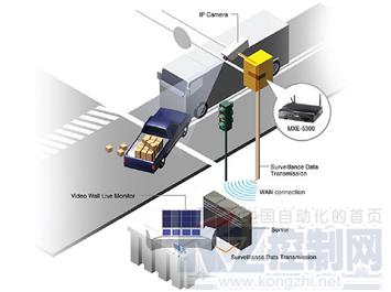

    凌华科技MXE-5400嵌入式系统是凌华科技第一个实现MSDK+技术的产品,专为新一代智能型数字安全与监控系统设计、使其效益达到最大且价格极具竞争力的解决方案。
    凌华科技MXE-5400是工业计算机界第一个搭载第四代Intel® CoreTM i7中央处理器的无风扇嵌入式计算机,同时具备凌华科技MSDK+技术的支持,相当适合于进行户外或半户外智能型数字安全与监控系统的前端构建,特别是道路与交通方面的应用。
    光是第四代Intel® CoreTM i系列处理器,性能就比前一代CPU提升20%,再加上凌华科技MSDK+ 的CPU卸载技术,使得MXE-5400在视频转码速度上比未采用MSDK+时大幅提升250%。
    凌华科技MXE-5400在机构设计上特别着重工业计算机的坚固耐用和可靠性,采用被动式散热的无风扇设计、无线缆的载板,并针对GbE和序列接口作了防浪涌的防护处理,冲击耐受度达100G,防振动能力则达5G, 并且可在-20oC至+60oC的宽温范围下工作。
    在远程能力的实现上,凌华科技MXE-5400采取硬件内建和软件管理的软硬兼施的方式,硬件搭载Intel®主动管理技术9.0版 (Intel ® iAMT 9.0) ,搭配凌华科技的嵌入式智能管理软件平台SEMA,即便是在远程系统宕机情况下,系统管理或维修人员都还可以通过远程模式来管理、监控和修复计算机。
    综合以上所述,以MXE-5400部署在户外环境中高度影像应用的监视系统,例如道路和交通监视系统,可大幅提升图像处理能力和质量,易于进行远程管理和维护,且价格结构相当具竞争力。
