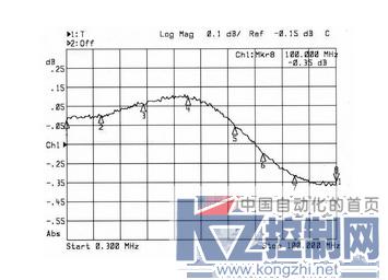

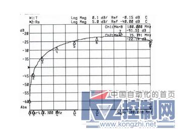

    D-LAN-CAT.5系列产品不仅能够提供全模防护,而且支持POE供电防护技术。不单单在雷电浪涌来临时具有很好的防护能力,并且在上海防雷测试中心以极佳的性能参数通过了网络测试。在测试中,产品原件的分布电容为2.87pF,远小于标称的5pF;近端串扰为46.38dB,大于标称的40dB;回波损耗为23.1dB,大于标称的20dB;最大插入损耗为0.32dB,小于标称的0.5dB,根据GB/T 18802.21规定,插入损耗预定的传输应用频率范围为1.0dB,故此插入损耗远小于标准规定值,对信号的衰减可以忽略不计,具体数值见图。

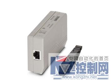

    D-LAN-CAT.5系列产品不单单可以DIN标准导轨安装,还可以通过产品附件进行悬挂式安装,产品具有精致的外观和质材,配合它的高性能参数,无论对于设备机房或是高层建筑内的家用网络防护都可以完美契合客户的选择和需求。
图1 D-LAN-CAT.5产品的近端串扰
图2 D-LAN-CAT.5产品的回波损耗
图3 D-LAN-CAT.5产品的插入损耗
图4 产品外观
