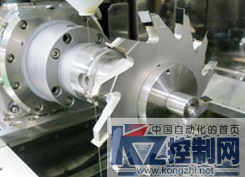

    PCD刀具加工系统特点:
    • 利用旋转轴实现高精度加工
    • 利用接触探头实现刀面定位
    • 利用PCD专用电源实现高品质加工
    搭载了PCD加工专用电源的ROBOCUT,能够对应各种PCD刀具材料。利用测量探头对PCD表面形状的测定,实现高精度、高品质加工。由于加工液为水,所以不需要担心火灾情况,与油加工机相比实现更高速加工。

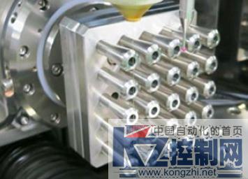

    ROBOCUT专用旋转轴CCR点:
    • 利用旋转轴进行90º分度切割
    • 实现一次装夹的多工序加工
    尺寸(深/宽/高/机身重量)155/165/130mm/15kg的轻巧,紧凑的高精度旋转轴。采用了FANUC伺服电机和分离式检测器的全闭环系统。配备有浸水检测功能。
