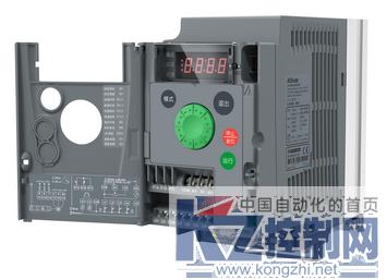

    施耐德电气全新推出的睿易系列ATV310通用型变频器正是这样一款根据中国用户使用需求和习惯量身打造的产品,可以为很多类似上述的工厂管理者解决恶劣工况带来的后顾之忧。它适用于机床、传输等通用机械设备,尤其是高粉尘多棉絮的纺织机械和陶瓷机械应用的得力助手。
    三大亮点设计 持久耐用
    ATV310变频器采用了三大亮点设计,挑战恶劣环境极限:
    其一,电路板全部加强涂层处理,创新的设计使得冷却风不经过电路板,不会因为粉尘油污堆积过多影响正常使用。
    其二,ATV310变频器可以在55度工作温度内额定运行,无需降容。内部温度较高时会触发过热报警,提醒你清理散热器或者检查内部风扇是否因粉尘棉絮等堆积太多而堵塞。
    其三,它还具有超强的抗电网波动能力,抗雷击能力,以及抗电磁干扰能力,可以应对常见的电网不稳定问题
    ATV310变频器可靠的性能,即便应对各种环境挑战都能持久耐用,也减少了工厂管理者进行产品维护保养的时间和精力。
    按需所制 小巧易用
    在工厂环境中,变频器通常会在厂房一隅的配电机柜中安家落户。为了腾出更多的空间扩大工人操作区域和放置生产设备,这就要求变频器必须体积小巧,节省空间,便于操作和维护。ATV310变频器的设计也充分考虑了这一需求。它内部结构紧凑,尤其是0.37kw和0.75kw这两个功率段的自冷却设计使得尺寸非常小巧,并且支持并排安装。
    当你需要安装ATV310变频器,面板各操作按钮和说明都是采用中文标注,参数以7段码数字显示,对于中国用户而言更加直观,一目了然。包装盒内附有快速启动指南和完整参数列表,变频器本体有很清晰的动力端子标注,打开盖板内侧,就可以找到动力端子和控制端子的接线图,可供操作人员快速安装接线,而无需再翻阅产品手册。
    使用的时候,即插即用的软件设计以及短菜单设计,你只要设置几个关键参数即可上电运行。ATV310变频器还内置了Modbus通讯协议,能够很好地融入用户原有的自动化系统中,与PLC通讯。
