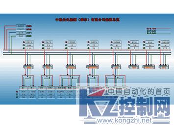

    该项目是从生产控制系统(DCS、PLC等)、计量仪表(电表、水表、蒸汽仪表等)采集能源数据并通过网络传输,集中存储,通过对实时能源信息的采集、分析集成、整合和深度挖掘,建立一个能源管理中心系统。其主要内容包括两个方面:一是为主管领导提供各生产单元的实时能源信息在线查询及分析功能,二是基于实时能源信息基础上的能源计划、调度及统计等应用,为公司领导和生产调度管理提供全面、及时、准确的现场实时能源管理信息,为能源管理的决策提供可靠的数据基础及历史数据追溯。并且,可与ERP进行对接,直接将基础数据送往ERP,供上层进行应用,大大提高数据可用性和准确性,实现数据共享。该项目的意义在于,完全按照能源管理系统的建设要领来设计实施,同时又充分考虑公司的生产管理需求,将生产执行系统与能源管理系统统一于一个平台,为公司的节能降耗和生产运行提供一种全新的信息化管理模式。

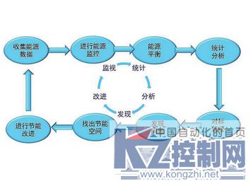

    整个系统的设计与应用遵循PDCA的原则,是指一种按“先策划(P),再实施(D),然后检查(C),之后改进 (A)”的过程方法来进行过程管理,包括产品设计和生产,持续改进,不断循环。和利时能源管理系统就是遵循PDCA的循环原理,如图1所示,体现能源管理过程体系,围绕持续改进的过程理论,采集企业的能源管理数据,进行能源消耗的实时监控与报警,对企业的水、电、汽、风进行平衡,生产企业能源管理报表、进行能源消耗分析及能耗对标管理,找出企业的节能空间等功能,为能源审计提供直接依据,再改进,再监控,周而复始,不断提高能源的转换效率和使用效率,不断地接近或趋向行业标准、国际标准,为国家整体节能减排任务做出贡献。
    本能源管控中心平台运用先进的SOA服务架构,B/S结构结合C/S结构的设计,支持分布式部署、集成化管理,实现了开发平台、运行平台、管理平台一体化的具有国际领先水平的技术架构,从而可以与企业门户、ERP、OA等其它系统实现无缝集成。系统完成能源数据采集与管理,应用实时数据库和关系数据库,建立能源管理建模体系和运行平台,将能源监控、能源计量与平衡、能源调度、能源统计、能源审计等功能模块分布式部署在应用平台。其功能主要包括以下组成部分:能源体系管理、能源计划管理、能源计量管理、能源智能监控、能源管网运行模拟、能源产耗预测分析、能源调度及优化、能源统计分析、能源平衡、能源实绩、对标管理、能源审计、节能措施、信息发布等功能,并于ERP完成无缝集成,将基础数据上传,将生产数据下达到EMS系统,实现数据共享,提高数据可用性,杜绝信息孤岛,结合大屏幕系统及视频监控,构建能源管理监控中心。
