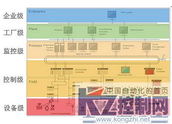

    2.1 工业控制系统分层,如图1所示。
图1 工业控制系统分层图

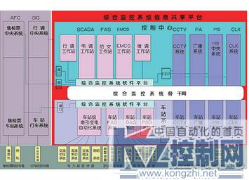

    3.1 轨道交通行业安全防护策略,如图2所示。
图2 轨道交通行业安全防护策略体系架构图

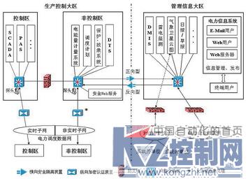

    3.2 电力行业安全防护策略,如图3所示。
图3 电力行业安全防护策略体系架构图
