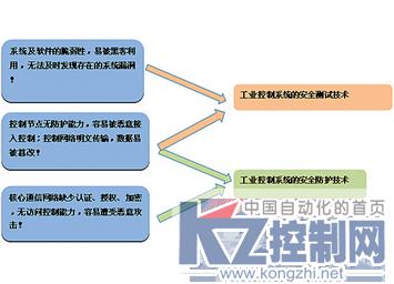

    美国国土安全部下属的ICS-CERT(工业控制系统应急响应小组)及CSSP(控制系统安全项目)通过对工业控制系统软件的缺陷性分析发现,工业控制系统软件的安全脆弱性问题主要涉及错误输入验证、密码管理、越权访问、不适当的认证、系统配置等方面。
典型工控系统的安全问题,如图2所示。

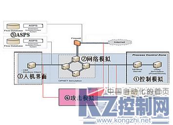

    美国能源部自2008年就开始了搭建SCADA测试平台计划(2008-2013),通过联合其下属Idaho等6个国家实验室的技术力量,提供各种工业控制系统的真实测试环境,实现对石油、电力等行业控制系统的安全测评。
    美国能源部SCADA测试平台计划中主要包括4个典型测试平台,如下。
    (1)SCADA/控制系统测试平台;
    (2)信息安全测试平台;
    (3)电网测试平台;
    (4)无线技术测试平台。
图3所示是一个SCADA/控制系统测试平台实例。

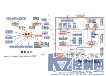

    (1)构建工控系统漏洞库
    由于通信协议的特殊性,传统漏洞库并不适应于工业控制系统安全测试领域,需要构建工控系统专有漏洞库。如图4所示。
图4 漏洞数据库

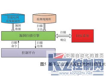

    (2)基于工业漏洞库的漏洞扫描技术,如图5所示。依靠漏洞扫描引擎、检测规则的自动匹配,通过工控系统漏洞库,扫描系统中的关键设备,检测系统的脆弱性;
    支持Modbus、DNP3、Profinet等工业通信协议漏洞;
    支持ICMP Ping扫描、端口扫描等传统扫描技术。
图5 基于工业漏洞库的漏洞扫描技术

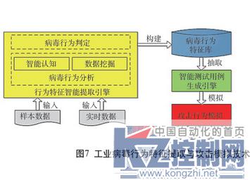

    (4)工业病毒行为特征提取与攻击模拟技术,如图7所示。
    数据挖掘智能认知工业病毒攻击行为,实现工业病毒行为判定,提取工业病毒行为特征;
    根据网络流量情况、具体协议内容、交互模式以及主机或设备行为,检测工控环境特种木马等复杂攻击。

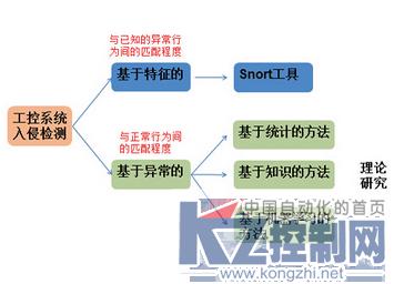

    目前工业控制系统入侵检测技术主要包括两个方面,第一个就是基于特征的入侵检测,第二个是基于异常的入侵检测,目前这种方式大多数处于理论研究阶段。如图8所示。
图8 两个主要的工业控制系统入侵检测技术
    目前工业控制系统入侵检测技术的主要问题是,工业控制系统以可用性为先,入侵检测技术的漏报和误报将难以商业化应用。
