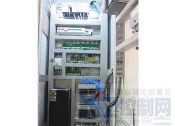

    菲尼克斯电气系统布线产品通过对PLC输入/输出信号进行快速、无故障以及统一的接线降低制造成本。通过专用插入式适配器组件,将输入/输出信号的接线方式由传统的端子接线方式转变为系统电缆接口,以便于快速安装和接线。
而这种方便、快捷、无故障的接线方式,适用于市面上绝大部分主流的PLC和DCS系统,有非常广泛的应用。
    例如这家制药装备公司,使用的是某品牌S7-300系统。而菲尼克斯电气针对市面上主流系统,开发了系列化的系统布线解决方案,包括两种前适配器、三种电缆以及三十几种布线模块,涵盖了客户99%以上的应用,包括直连方案、保险丝保护方案、继电器、模拟量馈电等各种功能。适用于客户不同的负载和接线要求。
    当然,由于医药行业的特殊性,一般药品企业的前期工程建设由设计院设计,施工单位承建,在此过程中存在设计院考虑方案时和设备供应商之间缺乏前期交流的问题,同时在设计场地时,往往也不能够为设备供应商保留充足的空间。如此一来,一旦电气柜预留空间不足,便会带来后期线缆的“错综复杂”。
    这家公司接受了菲尼克斯电气的创新型布线概念,通过与技术人员的沟通,使用了由菲尼克斯电气提供的针对其PLC的系统布线产品。客户能够在有限的空间内实现快速的安装和调试,同时将现场的电气柜数量减至最少,综合测算,最终节省了50%的机柜空间和10%的成本。改造之后,多芯线通过扁平电缆接头整齐有序地集合在一起,与现场相连接。不仅外形整洁美观,节约了空间,而且还能防止错插,减少了排除故障的时间。
