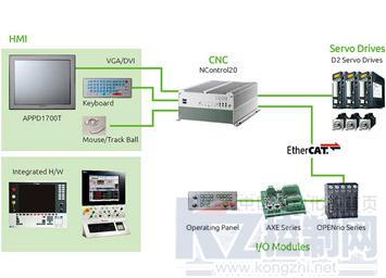

新汉发布EtherCAT CNC控制器 NControl20,给数控机床制造商带来更高水平的弹性机械设计。基于PC机构的开放式架构,EtherCAT NControl20可以扩张轴和控制节点,具有一个可配置的硬件平台,并支持定制的人机界面设计和增强的精密数控机床控制软件。灵活的硬件和软件配置使NControl20成为像常见的车削,铣削,磨削等典型 2D? 机械加工恰当的CNC控制器.
    新汉发布EtherCAT CNC控制器 NControl20,给数控机床制造商带来更高水平的弹性机械设计。基于PC机构的开放式架构,EtherCAT NControl20可以扩张轴和控制节点,具有一个可配置的硬件平台,并支持定制的人机界面设计和增强的精密数控机床控制软件。灵活的硬件和软件配置使NControl20成为像常见的车削,铣削,磨削等典型 2D½ 机械加工恰当的CNC控制器.
    EtherCAT CNC 控制器 NControl20 默认控制三轴加两个辅助轴,可适用最多24 CNC通道的共64轴。该NControl20 提供IEC 61131-3开发环境为轴编程及支持大量的控制节点,例如,驱动和远程I / O。NControl20 是理想的多任务机床过程加工选择。
    NControl20 允许弹性配置。 不仅可以把 NControl20 用于单台设备,而且可以搭配新汉的 工业触摸屏 APPD系列或工厂 平板 PC FPPC 系列,作为运营商的 人机界面接口 。此外,NControl20 能同时支持2种操作系统运行,如车间应用的同时进行编程。
    CNC 控制器 NControl20是安装有CNC 控制软件,具有客制化的HMI 设计,计算机辅助精度提高,常用和特定应用功能。用户可以从无到有的创建HMI布局,利用动态链接库 (DDL) 创建数据视图,这是由不同CNC加工中心量身定制的。
    误差补偿功能,包括间隙补偿,螺距补偿,容积补偿和交叉补偿,是建立在NControl20 或可通过要求提高加工中心的精度。一组广泛的功能,机械制图的范围,可用来帮助用户监控加工过程路径视图的追溯。前瞻和多项式插值是专为高速加工设计,此外,该NControl20提供了可选的离线模拟给开发商一个机会来验证加工方法和检测错误的试运行。
    作为一个基于 PC的 EtherCAT CNC 控制器, NControl20 是助力先进制造工厂的一部分。该NControl20 配备网络连接,不仅可以远程配置,校准,和监控CNC 加工中心,还可以实现制造业务与销售目标的精益生产。
