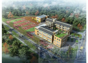

    由于建筑物的能源消耗,占能源总消耗量的四分之一到三分之一,同时还会排放大量温室气体。因此,建筑的设计与建造方式,对于日后的能源消耗影响久远。国家住宅与居住环境工程技术研究中心主任仲继寿指出, “杨家镇台达阳光小学”及“芦山县龙门乡台达阳光初级中学”,设计单位--中国建筑设计研究院在设计时,充分考虑四川当地的气候条件、建筑文化以及校园运行的能耗需求,结合场地条件和不同建筑的使用功能,合理优化规划布局和建筑空间,实现建筑与自然环境有机结合。并且充分利用太阳能等可再生能源。根据校址地形条件,实现夏季以通风、隔热、遮阳、隔潮为主,冬季以保温、避风为主的被动式设计策略,能有效减少能源使用,提升教学环境的舒适度。
    经过测算,芦山县龙门乡台达阳光初级中学,在芦山地区夏季闷热、冬季阴冷的气候条件下,通过利用自然通风、架空屋面、架空地面、天窗采光、遮阳调光等技术,与不采用这些技术的教室相比,在夏季可实现教室室内白天平均温度下降2.1℃,一层教室白天空气相对湿度降低23.5%;天窗能使顶层教室书桌表面光照度平均提高92lux,在年日照时间不到1000小时的芦山,相当于平均每天减少近30%的照明用电。 学校室外场地除运动场外均采用了透水砖或透水混凝土,每年可保证近2400吨雨水经场地渗入地下,保证场地内地下水环境。
