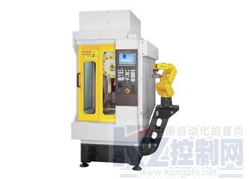

    FANUC的LR Mate 200iD工业机器人,适合于狭窄空间场合的作业,高刚性的手臂和最先进的伺服技术保证高速作业时运动平稳无振动。利用iR Vision 2D视觉可实现工件的快速识别与高速取放。
    机器人广泛采用日本FANUC的LR Mate 200iC系列的机器人单体,客户定制的数控车床、加工中心等机床上下料自动化的项目中,FANUC机器人都有出色的表现,集高效生产、稳定运行、节约空 间等优势于一体,获得了汽车、电子、机械加工等行业客户的广泛赞誉。
图:LR Mate 200iD
    LR Mate 200iD系列是多功能智能6轴小型机器人机械手,可应用于机床上下料、机加工、打磨抛光去毛刺、装配、检测的机器人集成。广泛用于数控车床、加工中心等 机加工、冲压加工、锻造加工、铸造加工过程中的工件搬运、取件、装卸的机器人自动化上下料系统集成。

图:LR Mate系列机器人机床上下料
