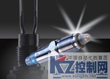

    自成立以来,堡盟电子一直以“技术实现人类的创想”为品牌理念不断追求产品和技术的创新,而其在产品创新方面所取得的丰硕成果也成为其在医药行业持续发展的不竭动力。其物位开关LBFS、LFFS系列颠覆传统音叉方式,采用频扫技术,更好解决各类粘稠介质的挂料情况。测量端采用PEEK材料结合其设计形状,具有免清洗的特点。方便的调试、归一化的选型,带给客户更便捷、稳定、经济的方案;堡盟的新型电导率AFI4,一改全貌,φ80mm的显示头配以可设定的不同背景色,进行过程状态或故障报警提示,极大地增强可读性。触摸屏的设计,使得功能设置更便捷,避免传统按钮多次使用后不灵敏的情况。更快的响应时间、高精度的温度测量和宽范围的温度补偿确保测量精度,使得酸、碱洗液的用量得到更有效和快速的控制,节约药厂的运营成本。此外,堡盟所有仪表系列,均拥有制药行业要求的相关证书,如3A、FDA等。

    对此,陈帅以LBFS物位计在血液透析设备中的应用举例介绍。目前,在我国医药市场血透设备基本是依赖进口,而测量血液容器内液位高度这一重要技术制约着自主研发的进程。而堡盟提供的智能物位计LBFS,打破了这一局面,使客户在自主研发的道路上迈出一大步。他进一步解释说:“对于血液透析设备中用于容纳血液的容器的血液物位测量,其困难的地方在于:
    (1)不能直接接触血液;
    (2 )容器外侧会积灰;
    (3)血液会挂壁;
    (4)安装固定。
    上述四个困难点,使得传统的光电、接近传感器不能长期正确稳定的工作,而堡盟的LBFS通过频扫原理,靠着容器外壁,可以正确检测出血液是否真实达到设定位置,即使血液挂壁也不影响检测结果。”
